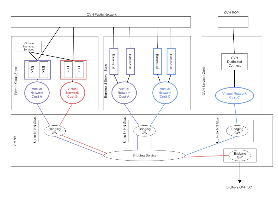

À partir du vRack 1.5, des routeurs « G5 » ont été déployés pour jouer le rôle de passerelles entre les datacenters d’OVH pour le trafic vRack. Il s’agit d’équipements hautement disponibles (deux cartes de supervision peuvent basculer l’une vers l’autre en cas de problème), dotés d’une puissance de calcul élevée pour supporter d’importants échanges. Leur présence était rendue nécessaires par l’infrastructure centralisée mise en place pour les premières versions du vRack, chaque zone géographique étant dotée de son équipement. Cependant, un matériel a des limites physiques. Bien que parfaitement dimensionnée et robuste, cette architecture n’était donc pas scalable à l’infini.
FIGURE 1 : Architecture globale du vRack 2.0

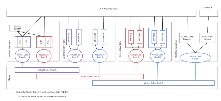

À l’inverse, le vRack 3.0 repose sur un schéma segmenté composé de plusieurs cellules elles-mêmes distribuées : il n’y a plus de point central ou de passage unique obligé dans chaque zone géographique !
Le réseau vRack multiplie ainsi les points d’échange au sein des datacenters, permettant en outre une amélioration sensible des débits et des latences. Par exemple, deux machines situées dans un même centre de données verront leur connexion vRack s’établir directement, sans passage par un autre emplacement.
De plus, la segmentation induite par cette infrastructure distribuée évite tout phénomène de « noisy neighboor ». Le trafic général étant réparti sur un nombre virtuellement illimité d’échangeurs, il devient en effet possible de créer une multitude de cellules indépendantes les unes des autres.
L’ensemble permet également d’augmenter la résilience de l’infrastructure, en limitant fortement le périmètre d’une éventuelle défaillance côté client. Les utilisateurs peuvent ajuster plus finement la répartition de leurs machines virtuelles, en les plaçant dans différentes zones au sein d’une même région ou d’un même datacenter, sans compromettre l’ensemble de l’installation en cas de coupure d’une cellule (notons que du côté d’OVH, l’ensemble des éléments critiques composant le vRack sont redondés, dans des emplacements différents).
FIGURE 2 : Architecture globale du vRack 3.0
Le vRack 3.0 est ainsi l’aboutissement d’une évolution progressive. S’appuyant initialement sur une infrastructure plutôt monolithique, il est devenu un véritable réseau « full mesh » (totalement décentralisé). Afin de toujours continuer à anticiper les besoins de ses utilisateurs, le vRack est maintenant capable de grandir tout aussi facilement verticalement, pour ajuster ses capacités de traitement, qu’horizontalement, afin de garantir sa scalabilité.
