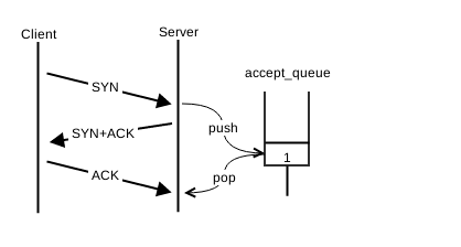

Dans la pratique, une connexion TCP est établie avec l’échange de 3 paquets entre le client et le serveur :
Le client envoie un paquet de demande de SYNchronisation de son numéro de séquence, c’est le SYN. Le serveur ACK-cepte le numéro de séquence et donc la demande de connexion et SYNchronise son propre numéro de séquence, c’est le SYN-ACK. Enfin, le client ACK-cepte le numéro de séquence du serveur, c’est le ACK final. La connexion est établie, le client et le serveur peuvent dialoguer.

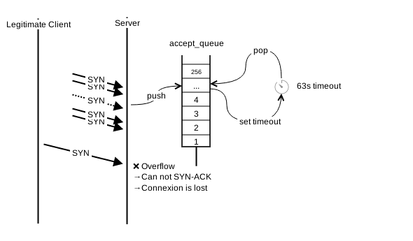

Pour réemployer l’analogie de l’appel téléphonique, après avoir décroché et répondu « Allô ? », il arrive que personne ne réponde, même après plusieurs tentatives. Cela peut se produire lorsque vous êtes appelé par un plaisantin ou un centre de démarchage téléphonique peu scrupuleux. Dans l’intervalle, vous avez été injoignable. Si vous attendiez un appel important, vous en êtes pour vos frais. C’est le déni de service.
Pour un serveur, c’est le même principe. Le système d’exploitation maintient une file d’attente par serveur pour les connexions en cours d’ouverture. Cette file d’attente peut contenir un nombre limité de connexions en attente du ACK final. Le « syn_backlog ». Si la file d’attente est remplie avec des connexions en attente, les demandes de connexion suivantes ne pourront pas être honorées pendant le temps d’attente (63 secondes par défaut sous Linux) et c’est le déni de service pendant ce temps. Sous Linux, la taille de la file peut être contrôlée avec le paramètre net.ipv4.tcp_max_syn_backlog. Par défaut ce paramètre vaut 256, et est ajusté automatiquement en fonction de la mémoire totale de la machine.
Quelle que soit la taille de la file, il est possible de la remplir. Il suffit d’envoyer autant de SYN que la file peut en contenir pendant la durée de retry. Par exemple, une file pouvant contenir 256 connexions en attente (la valeur par défaut sous Linux, sans ajustement), celle-ci peut théoriquement être remplie en envoyant à peine plus de 4 paquets par seconde (PPS) ! Pire encore, dans la mesure où le client malicieux n’a pas besoin d’inspecter la réponse SYN-ACK, il peut forger une adresse et un port de destination aléatoires et ainsi passer outre les détections statistiques.

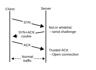

Le principe est simple. Lorsque le destinataire reçoit un SYN, il calcule une signature cryptographique à partir de l’adresse source, de l’adresse de destination, du port source, du port de destination, du numéro de séquence initial du client, d’une valeur dérivée du MSS si disponible (le Maximum Segment Size), ainsi qu’une valeur secrète qui change périodiquement. L’implémentation peut varier d’un système d’exploitation à l’autre, mais l’idée reste la même : encoder une signature du quadruplet définissant la connexion et le numéro de séquence initial du clien avec une valeur secrète. Cette signature cryptographique est alors utilisée comme numéro de séquence initial du serveur dans le SYN-ACK. Si le client est légitime, il répondra au SYN-ACK avec un numéro d’ACK égal à cette valeur + 1. Le serveur recalcule cette valeur de son côté. Si la valeur est cohérente, la connexion est acceptée, comme si elle avait été enregistrée dans la file. C’est en quelque sorte le réseau qui sert de file dans ce cas.

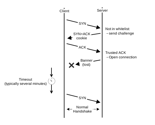

Le second inconvénient est le similaire au premier. Il est possible que le SYN-ACK soit bien arrivé à destination et que ce soit le ACK final qui se soit perdu dans les méandres d’Internet. Dans ce cas, le problème est bien plus important. Normalement, si le ACK n’est pas parvenu, la file va permettre de redéclencher l’envoi du SYN-ACK. Le client détecte alors une retransmission et déclenche à son tour une retransmission du ACK final. Ici, ce ne sera jamais le cas. Il y a alors 2 scénarios possibles. Soit le client est le premier à parler, c’est le cas du HTTP et du SSL dans lesquels le dialogue applicatif est initié par le client. Le serveur n’ayant pas reçu le ACK n’aura alors pas de connexion et déclenchera l’envoi d’un RST. Soit le client attend que le serveur envoie une « bannière » avant d’envoyer sa requête. C’est le cas par exemple du SSH, du IMAP et du SMTP. Dans ce cas, il faudra attendre que le client détecte un time out avant de réinitialiser la connexion, s’il a été programmé dans ce sens. Mais ce n’est pas toujours le cas. Quand on fait du développement bas niveau, il est toujours risqué de préjuger de la qualité des implémentations des applications réseau…

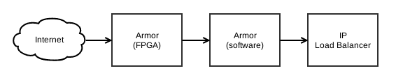

Pour être capable de soutenir toutes les attaques, même les plus violentes, chaque zone IP Load Balancing a sa propre instance de « Armor ». Armor est l’anti-DDoS développé intégralement en interne par OVH. Il est au cœur de la nouvelle génération de VAC. La plupart des stratégies de mitigation de Armor sont implémentées en logiciel de manière extrêmement optimisée. Mais pour soutenir une charge de plusieurs centaines de Gbps / millions de paquets par seconde, les stratégies de mitigation des attaques les plus massives sont implémentées directement sur FPGA. Un FPGA, pour « Field Programmable Gate Array », est une puce électronique reconfigurable. Le principe est simple : pouvoir configurer n’importe quel circuit électronique numérique sur la puce sans avoir à souder les transistors à la main. Cela nous permet de créer notre propre puce dédiée à la mitigation d’attaques, avec des performances significativement plus élevées que ce que nous pourrions obtenir en logiciel.

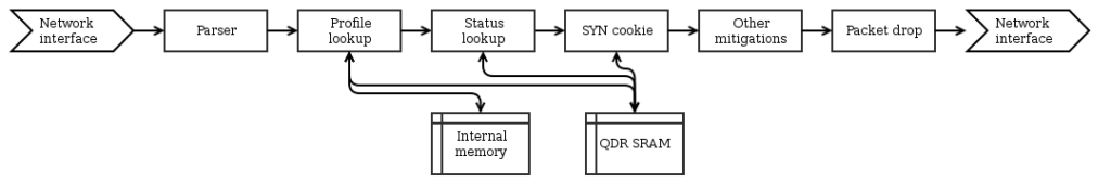

Pour la mitigation anti-DDoS, le gain se fait à plusieurs niveaux. D’une part, la puce est organisée comme un très long pipeline dans lequel chaque paquet reçu est traité étape par étape, comme une chaîne d’assemblage dans une usine. Il y a des centaines d’étapes pour analyser le paquet, prendre une décision, le supprimer, le modifier, ou le laisser passer. Chaque étape du pipeline fonctionne en parallèle des autres. D’autre part, la puce donne également un accès direct aux interfaces réseau (40 ou 100 Gbps) ainsi qu’à des mémoires SRAM QDR-II, spécialisées dans les accès aléatoires à faible latence. Ces mémoires sont utilisées pour gérer des éléments mémoires nécessitant un accès par paquet : arbres de recherche, tables de hachage contenant des listes blanches ou des compteurs. C’est le type de mémoire qui est utilisé pour réaliser les registres et les caches des microprocesseurs.
La contrepartie de ces performances accrues est que le temps de développement sur FPGA est pour le moment plus élevé que sur CPU. En effet, le développement se fait à très bas niveau et il existe très peu de librairies open source réutilisables, même si ces deux points sont en train de s’améliorer. C’est pourquoi le FPGA est réservé aux attaques massives, et relativement simples à détecter. Cela permet de supporter des débits extrêmement élevés même avec des paquets de taille minimale.

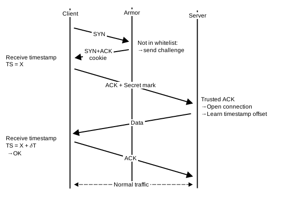

Dans le cas de la mitigation du SYN flood, le FPGA fait les calculs de cookies de manière totalement parallèle, ce qui permet de garantir le traitement de 60 millions de paquets par seconde sur la carte utilisée en amont du service IP Load Balancing. C’est le maximum que peut recevoir un lien 40G, il n’y a donc aucun risque de perdre des paquets tant que l’attaque ne sature pas le lien.

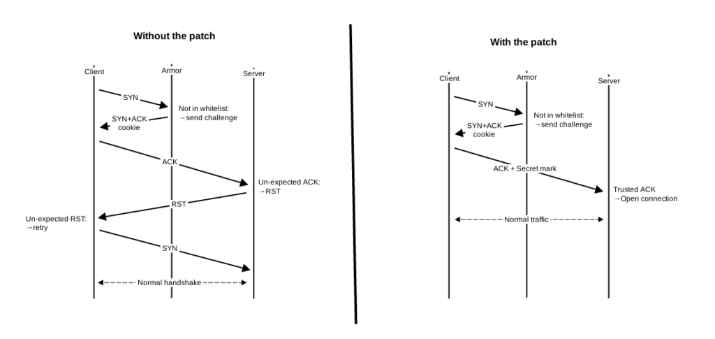

Dans les dernières étapes du pipeline, lorsque le FPGA a validé le cookie renvoyé par le client, il marque la connexion comme valide dans la mémoire QDR, marque le paquet comme valide, et le laisse passer. C’est le premier paquet de la connexion qui arrive sur un serveur de l’IP Load Balancing. Quand ce paquet arrive, le noyau tente de valider le cookie avec sa propre valeur secrète. Chaque serveur ayant sa propre valeur secrète, la validation échoue et le serveur envoie un paquet RST pour rejeter la connexion. Le client doit renouveler sa tentative de connexion pour que cela fonctionne. Or, l’objectif est de rendre la mitigation transparente pour les visiteurs.
Une solution serait de synchroniser cette valeur secrète entre toutes les machines et le FPGA. Cependant, ce faisant, la valeur secrète devrait être exposée en dehors du noyau, ce qui aurait eu pour effet d’augmenter la surface d’attaque, alors que l’objectif est de la réduire. De plus, d’expérience, synchroniser des machines entre elles est toujours plus compliqué qu’il n’y parait au premier abord. Les dizaines d’articles publiés à chaque introduction d’un « leap second » dans les serveurs de temps en témoignent.
En y regardant de plus près, si on utilise le même algorithme de génération du cookie et du timestamp, il est possible de s’appuyer sur l’implémentation standard de Linux pour reconstruire la connexion et ses options. La seule étape à adapter étant la validation du cookie lui-même. Dans ce cas, quand le FPGA valide une connexion, il insère une valeur secrète dans le paquet qui ne peut pas être forgée par un client malicieux. Le noyau détecte et valide cette valeur secrète et passe le relais à l’implémentation standard.
Mission accomplie ! Ou presque.

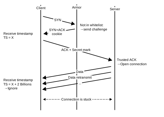

Le FPGA ne sait pas quelle machine physique prendra en charge la connexion si elle est valide. Pour cette raison, il ne peut pas « prédire » le « bon » numéro de séquence initial dans le SYN cookie. De même il ne peut pas prédire la « bonne » valeur du timestamp. En effet, le timestamp est un entier de 4 octets dérivé de l’uptime de la machine, qui est propre à chaque machine. Par la suite, quand le serveur envoie un paquet à destination du client, par exemple avec la réponse d’une requête HTTP, le client compare la valeur du timestamp avec celle reçue lors du SYN-ACK. Si l’écart entre les 2 valeurs est de plus de 2 milliards, c’est-à-dire la moitié de la valeur maximale du compteur, le client considère qu’il s’agit d’un « ancien » paquet qui revient et l’ignore. C’est le mécanisme « PAWS » pour Protection Against Wrapped Sequence (https://www.ietf.org/rfc/rfc1323.txt). Cette protection a été pensée pour gérer le cas de rebouclage du numéro de séquence, c’est-à-dire lorsqu’il repasse par 0. Le paquet et les suivants étant ignorés, la connexion est bloquée.
Une solution serait de désactiver l’option timestamp. Or cela reviendrait à sacrifier les performances dans la mesure où les options liées aux performances sont justement encodées dans ce champ, ce qui n’est pas envisageable.
Une autre approche, celle qui est en cours de déploiement, est d’apprendre le décalage entre la valeur choisie par le FPGA et la valeur courante du noyau Linux. On pourrait penser que c’est très intrusif, car cela implique d’enregistrer ce décalage dans chaque socket TCP et d’appliquer la différence pour chaque paquet sortant. Et c’est le cas. Mais la bonne nouvelle est que ce code existe déjà dans le noyau depuis le commit https://git.kernel.org/pub/scm/linux/kernel/git/torvalds/linux.git/commit/?id=ceaa1fef65a7c2e017b260b879b310dd24888083. Ce commit a été ajouté en 2013 par un développeur de OpenVZ dans le cadre du projet CRIU pour « Checkpoint and Restore In Userspace ». Autrement dit, migration à chaud de processus. Et dans ce cadre, il est nécessaire de migrer l’état de connexions TCP entre des machines ayant un uptime et donc un timestamp différent. D’où ce patch, sur lequel le service IP Load Balancing s’appuie pour reconstruire les connexions de manière vraiment transparente lors de la réception du ACK final.
