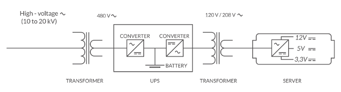

Le courant électrique arrive donc en AC à l’entrée du datacentre et subit de nombreuses transformations jusqu’à alimenter en courant continu les éléments d’un serveur. Quand on y regarde de près, voilà ce qu’il se passe dans un datacentre aux États-Unis :
Un minimum de logique voudrait qu’on supprime la phase de DC/AC et AC/DC entre l’UPS et le serveur. Mais le milieu de l’électricité n’évolue malheureusement pas aussi vite que celui de l’informatique…

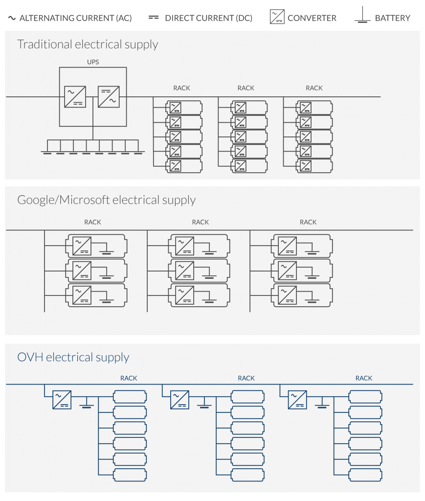

UPS dans la baie ou dans le serveur : quelle est la meilleure stratégie ?
Quelle que soit la stratégie choisie pour évoluer vers le DC – transformation AC/DC à l’entrée du datacentre, au niveau de l’UPS, au niveau de la salle ou de la baie, ou du serveur – il faut remplacer l’alimentation du serveur.
Microsoft a récemment divulgué, dans le cadre de sa contribution à l’Open Compute Project, les plans d’une alimentation de serveur incluant des batteries Li-ion (1). Une innovation que la firme a nommé Local Energy Storage (LES). Ce concept, en réalité, n’est pas nouveau, puisqu’en 2012 Supermicro annonçait la commercialisation d’alimentations de serveur avec batteries (2), 3 ans après que Google eut dévoilé utiliser ce procédé dans certaines de ses machines (3).
L’approche d’OVH est originale dans le sens où l’alimentation dans le serveur est remplacée par un simple étage de conversion DC/DC et, dans chaque baie électrique, un équipement (nom de code Altigo) prend en entrée un courant AC pour produire un courant continu (24 volts ou 48 volts suivant les cas).
Cette solution nous permet d’utiliser les mêmes batteries que celles des UPS standards, qui sont produites en masse. C’est aujourd’hui bien plus économique que d’installer une batterie au sein de chaque serveur. Mais cette situation évoluera peut-être, en fonction du succès commercial que rencontrera ce nouveau type d’alimentation avec batterie intégrée.
OVH a opté pour une approche intermédiaire,qui consiste à disposer une batterie en amont de chaque rack. Un compromis qui permet de réduire le domaine de panne tout en limitant les coûts.
