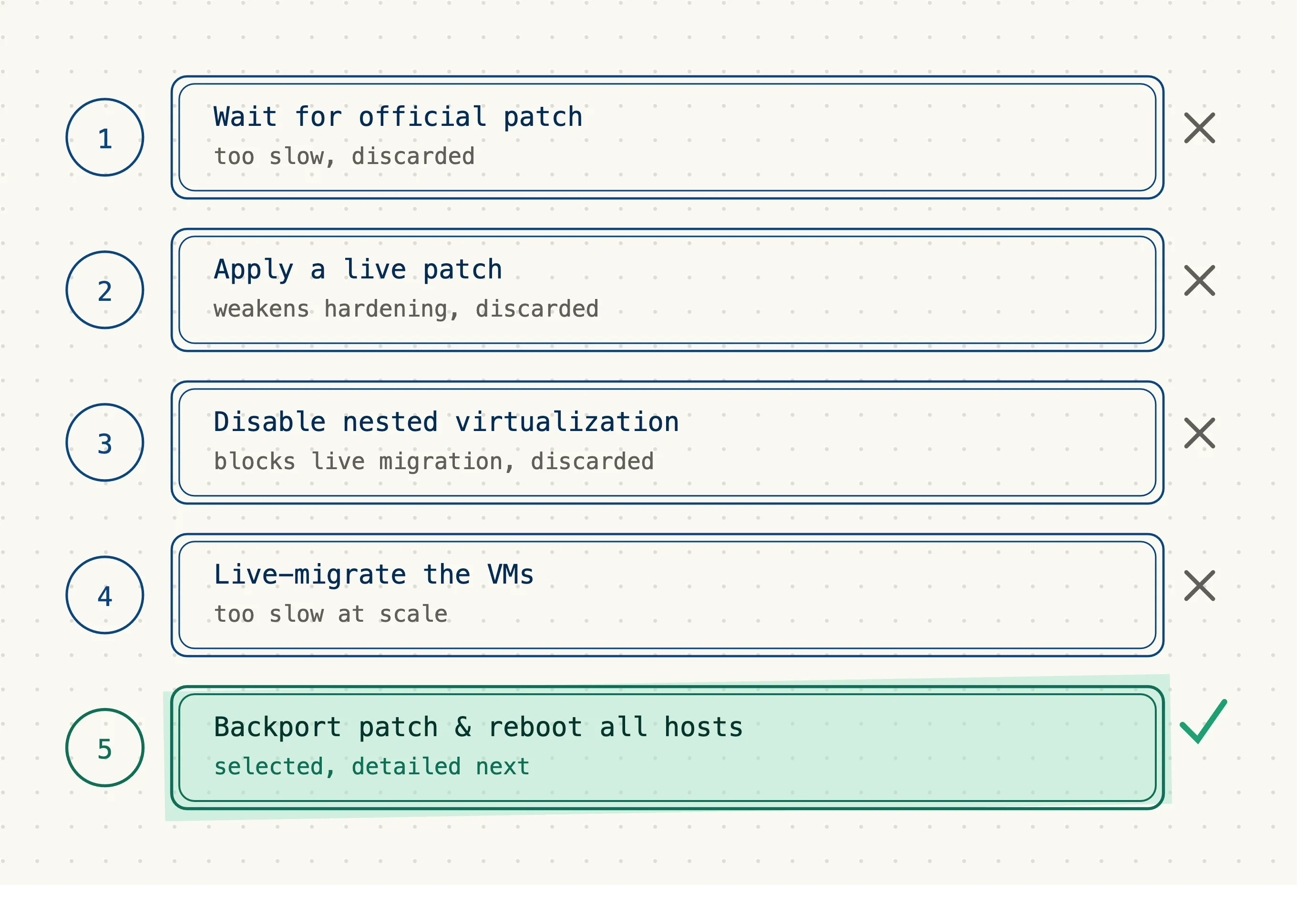

Les options sur la table pour mitiger le risque
Mitigation OVHcloud
1 : Attendre les noyaux patchés officiels
Cette option nous rendait tributaire d’un agenda tiers qui nous laissait en statut de risque pour une période non maîtrisée. Nous l’avons écartée rapidement au regard du risque.
2 : Live patch
Appliquer un live patch nécessite d’autoriser ce type d’opération dans la configuration du noyau, ce qui permet, par construction, de pouvoir modifier son comportement à la volée, entraînant par la même une réduction de son niveau de durcissement, limitant les capacités de détection en cas de compromission de celui-ci. Par ailleurs, le live patch est une procédure sensible par nature, pouvant déboucher sur un statut instable à l’échelle du parc. C’est une option qui permet de gagner du temps en attendant une solution pérenne. Nous avons décidé de ne pas faire ce compromis qui aurait augmenté très fortement le risque en cas de publication d’exploit de prise de contrôle du host.
3 : Mitigation par désactivation de la virtualisation imbriquée
Désactiver la virtualisation imbriquée sur les hosts permet de rendre l’exploit inopérant. Nous n’avons pas de visibilité sur l’utilisation de cette fonctionnalité par nos clients, donc il est impossible de déterminer l’impact sur les services clients, et cette fonctionnalité est nécessaire pour conserver la capacité de migration live d’une instance d’un host physique à un autre. Nous écartons cette piste rapidement.
4 : Live migrate
Organiser une migration live des machines virtuelles, depuis des host vulnérables vers des hosts vides qui ont été patchés entre temps. Cette option est très satisfaisante en termes de continuité de service car la migration se fait sans impact sur les machines virtuelles, à l’exception de performances réduites pendant la migration. Cette option prend beaucoup de temps, en raison de la copie des machines virtuelles de host à host ; elle n’est pas réalistiquement utilisable à l’échelle du parc et du souhait de protéger nos clients en quelques jours plutôt que plusieurs mois. Nous décidons de conserver cette option pour certaines machines virtuelles critiques uniquement, chaque migration live provoquant un délai important dans le déroulement des batchs.
5 : Backport du patch sur nos noyaux et reboot de tous les hosts
C’est finalement cette option qui sera retenue et qui va être détaillée dans la suite de l’article.
